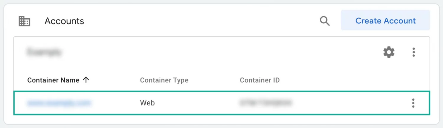

1. Ga naar Google Tag Manager en selecteer de account waarop je je WhatsApp-widget wilt installeren.
Interface screenshot showing how whatsapp as chat on website can be implemented for website visitors to engage

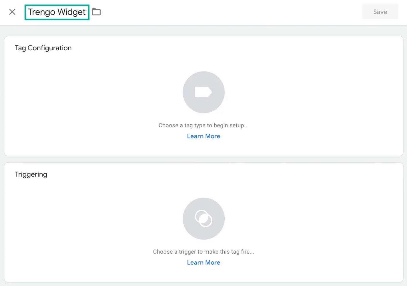

2. Klik op "Nieuwe tag".
Screenshot of an interface showcasing how to implement whatsapp as chat on website for better communication
3. Voeg een naam toe voor de WhatsApp-widget
Interface screenshot showing how whatsapp as chat on website can improve customer communication

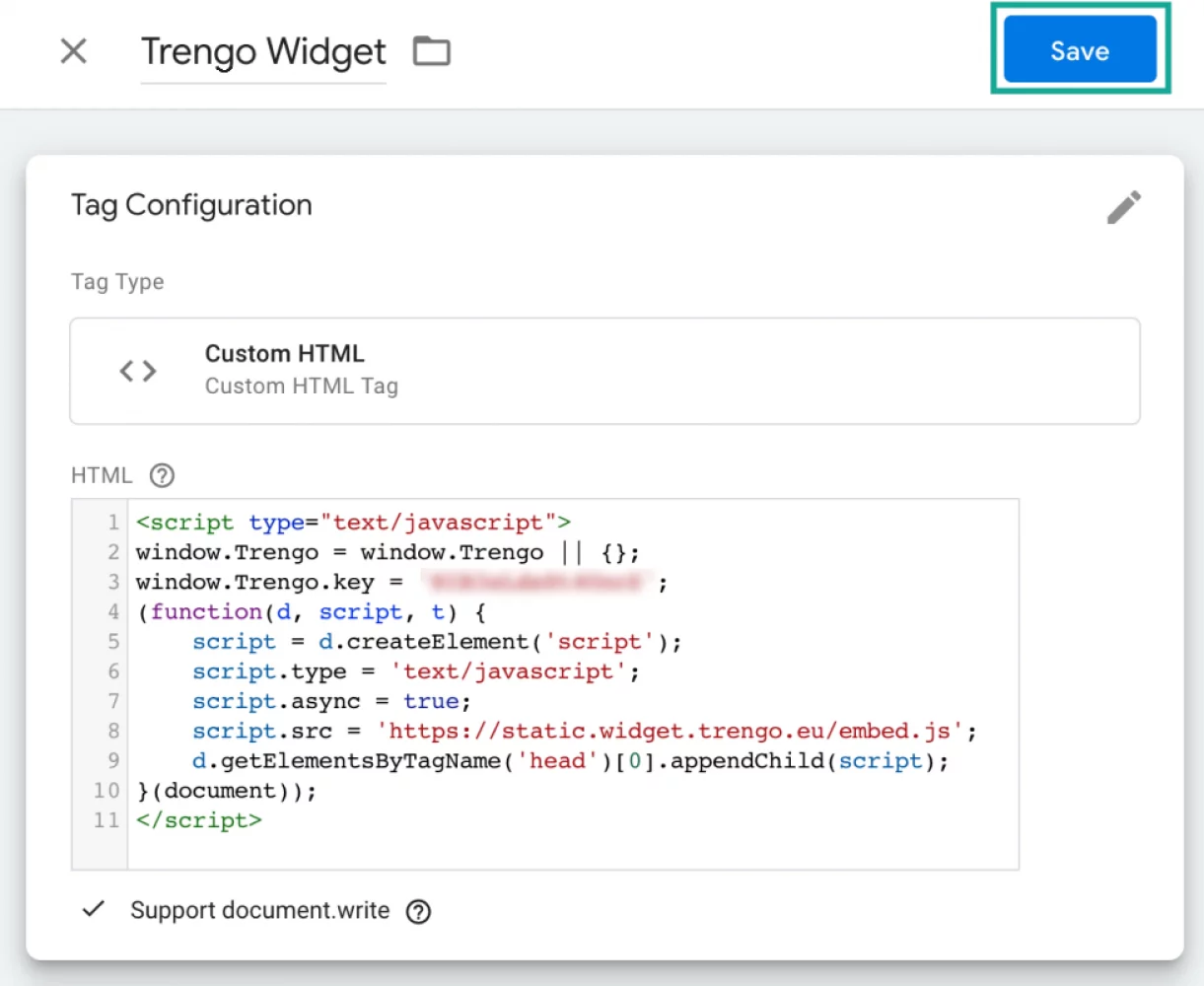

4. Klik op 'Tagconfiguratie', scroll naar beneden naar 'Aangepast' en klik dan op 'Aangepaste HTML'.
Screenshot of an interface showing how to use whatsapp as chat on website for customer communication
5. Ga naar Trengo en haal de installatiecode van de WhatsApp-widget op door naar Instellingen > Instellingen > Web Widgets > Uw website-widget > Installatie te gaan. Kopieer de code in het veld 'Tagconfiguratie' en schakel 'Support document.write' in.
Screenshot of an interface showing how to use whatsapp as chat on website for customer support

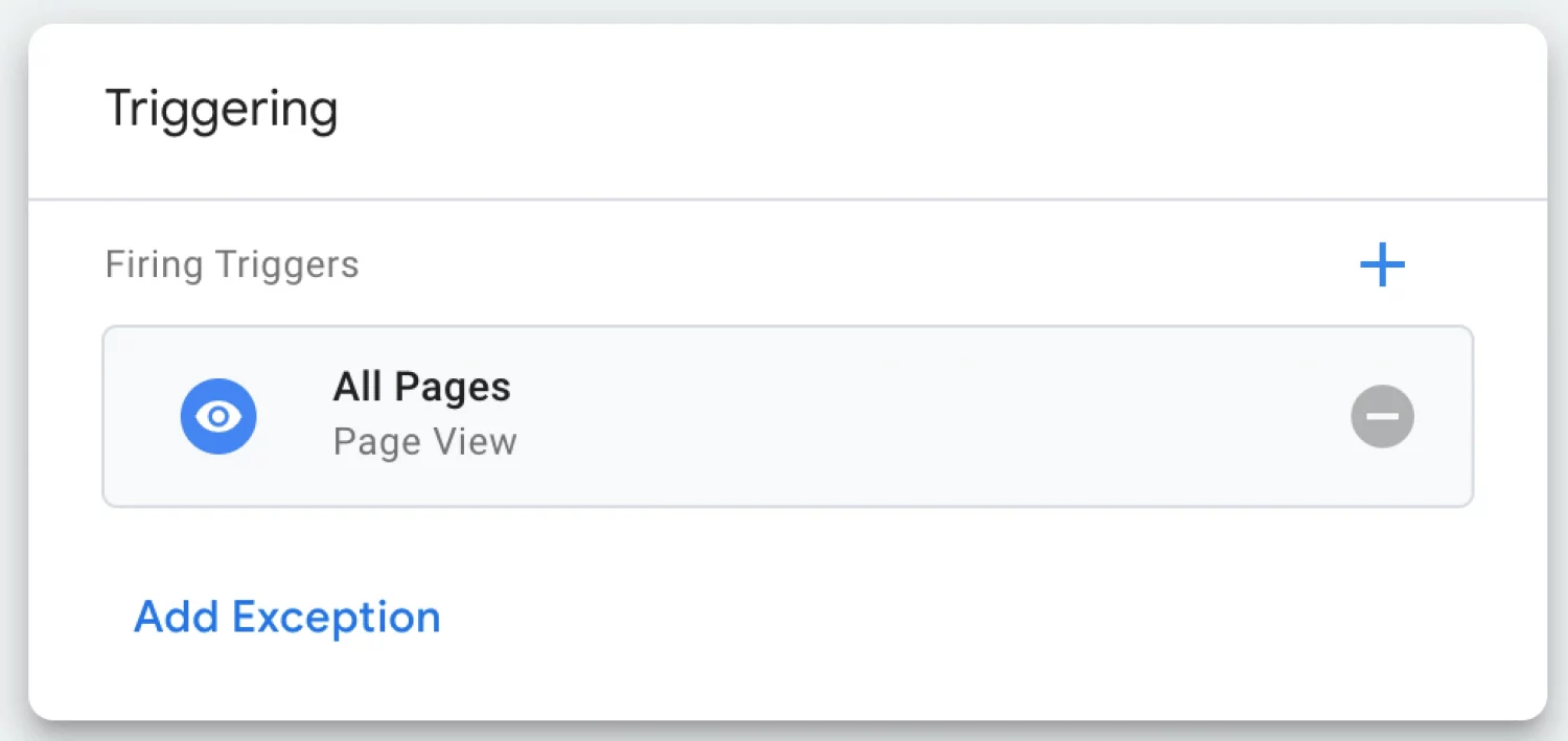

6. Voeg de gewenste trigger toe. Kies 'Alle pagina's' als je de WhatsApp-widget op al je websitepagina's wilt activeren.
Interface screenshot example showing how to use whatsapp as chat on website for customer communication

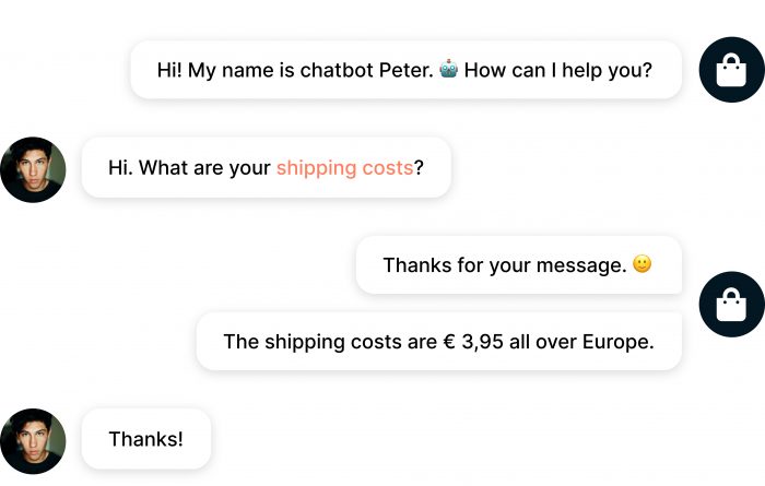

Als je klaar bent om het naar een hoger niveau te tillen, kun je met Trengo ook een chatbot bouwen voor de WhatsApp-chat op je site. Een bot zal veelgestelde vragen beantwoorden en zelfs leads verzamelen - ook buiten openingstijden.
Een WhatsApp chatbot gesprek.
Een bot informeert een klant over de verzendkosten.
Helemaal zelf een bot bouwen klinkt misschien intimiderend. Maar met Trengo, kun je een no-code chatbot bouwer gebruiken. Het is eenvoudig en snel. Je kunt zelfs testen en ermee spelen voordat je live gaat.
